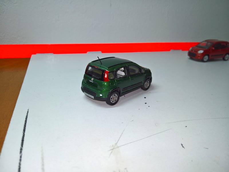

Inserito il - 22/01/2018 : 23:38:34  Link diretto a questa risposta  Mostra Profilo  Visita l'Homepage di Albe89 Invia a Albe89 un Messaggio Privato Aggiungi Albe89 alla lista amici
Grazie.
Ultimata anche la 4x4
Ecco qua il trio
Ora tocca alla Dakar che è un po' indietro, ma finalmente ho solo lei da fare
A presto!

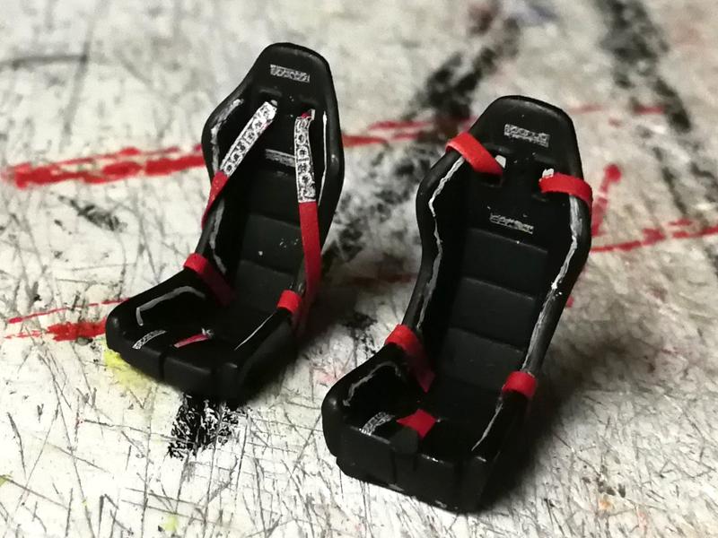

Inserito il - 29/03/2018 : 21:00:57  Link diretto a questa risposta  Mostra Profilo  Visita l'Homepage di Albe89 Invia a Albe89 un Messaggio Privato Aggiungi Albe89 alla lista amici
Ecco qualche aggiornamento della Dakar
Finalmente i pezzi del puzzle iniziano a unirsi
Gli interni hanno fatto parecchi progressi.
Innanzi tutto li ho verniciati. Dopo di che ho realizzato l'unica cosa che si vede del posteriore, ovvero il serbatoio, tra l'altro, spulciando le poche foto degli interni che ho, ho scoperto che la Dakar ha il bochettone della benzina sul tetto di conseguenza ho ricostruito il tubo che porta la benzina al serbatoio.
Dopo di che ho realizzato il "castello" che regge la leva del cambio, il poggiapiedi del copilota e i pedali.
sicuramente davanti al cambio ci sono altre centraline, ma non avendo foto a riguardo lascio "vuoto" in ogni caso si noterebbero poco.
Ho completato anche il cruscotto, con il gps e i vari strumenti aggiuntivi. Anche qui mi sarebbe piaciuto dettagliare un po' di più, ma non sono riuscito a trovare foto chiare a riguardo
non si vedono ma ci sono anche i devio e l'attacco per il volante sportivo che devo ancora realizzare.
Infine ho realizzato i sedili. Di solito metto le cinture ben distese e ordinate ma così facendo ero costretto a realizzare anche i ganci che ogni volta che li faccio non sono mai contento al 100% del risultato invece per la Panda le ho messe esattamente nella posizione in cui sono ritratte in una foto durante la Dakar, così facendo ci sono tutti i ganci nascosti e il problema di realizzarli non si pone neppure
Ora devo realizzare il volante e il pomello del cambio e poi con gli interni sono quasi a posto.

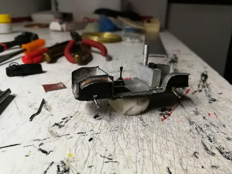

Inserito il - 03/04/2018 : 23:30:12  Link diretto a questa risposta  Mostra Profilo  Visita l'Homepage di Albe89 Invia a Albe89 un Messaggio Privato Aggiungi Albe89 alla lista amici
In questi giorni ho realizzato il volante partendo da un filo di ferro di 1mm di diametro circa, dopo di che l'ho piegato utilizzando un pennarello dal giusto diametro come dima. Infine con dei pezzettini di plasticard ho realizzato le razze, per far stare tutto assieme ho messo nella parte posteriore un pezzettino di lamierino fine che funge da rinforzo.
Una volta colorato ha trovato sistemazione sul cruscotto.
Ora è pronto per l'installazione in abitacolo.
Ho poi iniziato a costruire il nuovo assetto, partendo da una graffetta ho realizzato i semiassi su cui andranno a incastrarsi le ruote. Una volta che sarà tutto ben saldo passerò alla realizzazione delle altre parti delle sospensioni.
