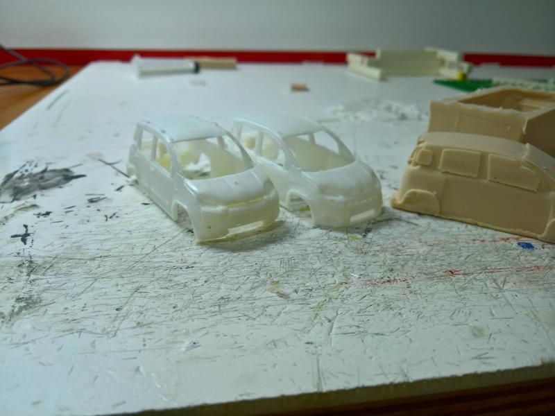

Grazie a tutti.
Ho fatto le prime stampate delle carrozzerie
Gli stampi hanno bisogno di qualche modifica per evitare che si formino bolle d'aria.
Queste due le utilizzerò per altri progetti, la Cross verrà fatta a pezzi per fare la PanDakar

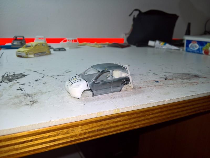

Sono andato un po' avanti con la Dakar.
Come detto ho fatto a pezzi la carrozzeria che avevo e pure la Panda 4x4 Motorama donatrice
questo è il risultato con le parti appoggiate, la nuova Panda è leggermente più larga dovrò trovare il modo di armonizzare il tutto

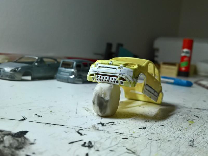

Rieccomi, purtroppo in questi ultimi tempi sono andato un po' a rilento...
Sono riuscito ad incollare anche la parte anteriore della Dakar, questa volta semplicemente incollando i lati al metallo.
purtroppo per un posizionamento errato e quindi una "rimozione forzata" mi si è rotto un po'... fortunatamente nulla di irreparabile
Ora la Dakar è pronta a ricevere i vari allargamenti, non avendo misure sto andando a occhio. I parafanghi allargati non sorpassano gli specchietti che sono quelli della Panda 2003. Ho quindi recuperato il modellino della Panda 4x4 motorama che ho in collezione e misurato gli specchietti, ho riportato la misura su due pezzi di forex e quindi li ho incollati con della colla stick sulla Panda in modo da aver un riferimento visivo da confrontare con le foto.

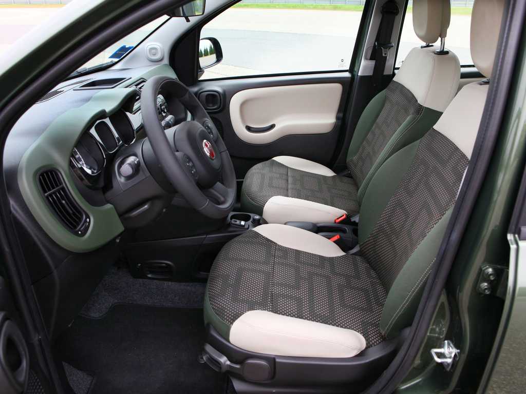

Dopo di che ho iniziato con gli interni, sto cercando di realizzare la trama dei sedili al pc, in modo poi da incollarla sui sedili.
Questo è un primo tentativo:
la trama da riprodurre sarebbe questa qui:
Che ve ne pare?

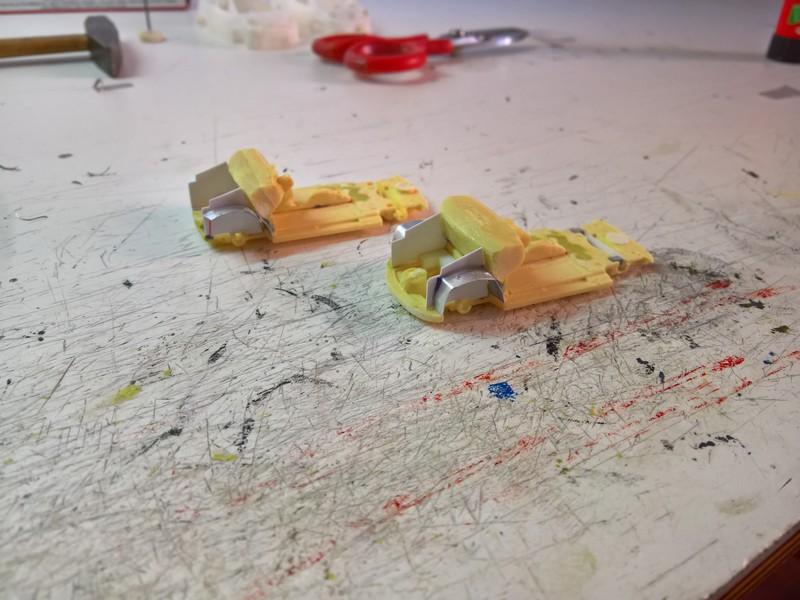

Ecco qua gli ultimi progressi.
Ho lasciato da parte un po' la Dakar per andare avanti più spedito sulle stradali.
Ho fissato il cruscotti alla giusta misura dopo di che ho iniziato a creare i parafanghi
il fondo è in cartoncino mentre i passaruota sono in lamierino
poi ho aggiunto i due "ponti" con il selettore della modalità per la Cross mentre per la 4x4 è un semplice portabicchiere ed infine ho fatto i passaruota posteriori
Ora manca qualche stuccatura e poi finalmente posso verniciare e assemblare definitivamente gli interni
