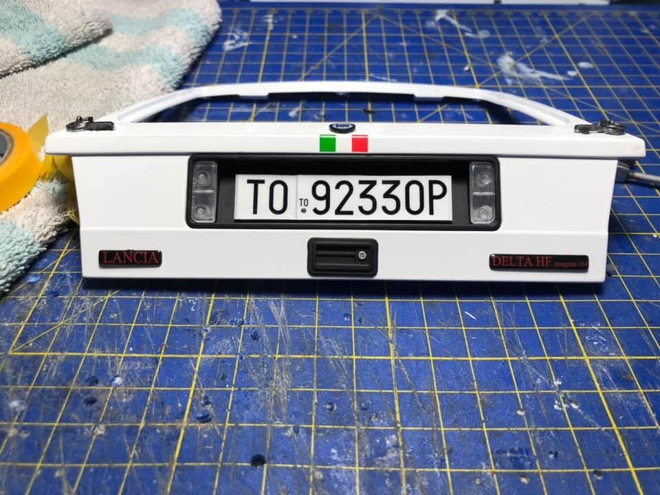

Ho iniziato a lavorare sul portellone posteriore.....pensavo si potesse montare “as is” ma mi sbagliavo.

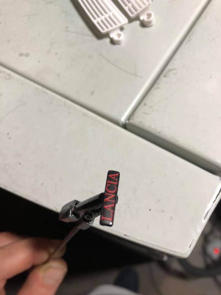

Ho inziato dai loghi....i loghi originali 1:1 sono resinati sulla vera, Hachette li ha fatti opachi.
4 mani di trasparente lucido a bagnare sino a limite della goccia e ora sono più “caramellati” e il rosso della scritta è più vivo e visibile.
Stessa procedura anche per lo scudetto lancia.
Ho poi inziato a lavorare sulla struttura portatarga. L’avevo preventivamente vernciata di bianco ma sono tornato a lavorarci su e la riverniceró quando sarà un tutt’uno col baule.
I fanalini della retro sono troppo incassati rispetto alla controparte reale. Ho spessorato con rondelle M2 e ho poi verniciato le parabole.
Mi sono ricreato le luci targa completamente omesse.
Con il masking tape mi sono creato le dime di taglio, forato, applicato dell’acetato e infine nastro di alluminio a simulare la parabolina.
Ho poi chiuso con il plasticard le nervature posteriori dovute allo stampo, tappato i buchi con ciano e bicarbonato e ora mi pare più verosimile.
È stata poi la volta della targa, ho eliminato la targa di Kankkunen errata.
Ho applicato una striscia di stirene rialzata che va a simulare la sovrapposizione delle vecchie targhe anni 80-90 (con la provincia separata dai numeri)
Ho poi applicato la targa corretta di Miky grazie alle decal magnifiche di Massimo.
Peró mi sono accorto dell’errore che ho commesso solo a decal posata: la targa di plastica è sproporzionata. Il buon Max forse mi rifarà la targa e andró a ridurre le dimensioni.
Infine ho montato i tappi dello spolier. Fissati con ciano e ca, levigato con 5000 ad acqua e 3 mani di Tamiya x2.
Domani compound per levigare e poi trasparente.....e dovrei riuscire a mimetizzare il tappo di chiusura.
Montato a secco il portatarga e direi che che come misure e resa luci retro ci siamo abbastanza
Nel frattempo che scrivo il buon Max mi ha tirato le orecchie: il logo posteriore “
Delta HF integrale” è errato....il giusto è Delta HF Integrale 16v
Nelle decal c’è il logo giusto.....asporto il tutto, decal e rifaccio il fregio

Eliminato le scritte errate e posate le scritte giuste di Massimo sui loghi del portellone
Riempite le viti di fisaggio del portatarga, montata l’ossatura interna del portellone e con ciano e ca simulata la linea di saldatura al portellone e infine riverniciato tutto l’interno dopo aver mascherato l’esterno.

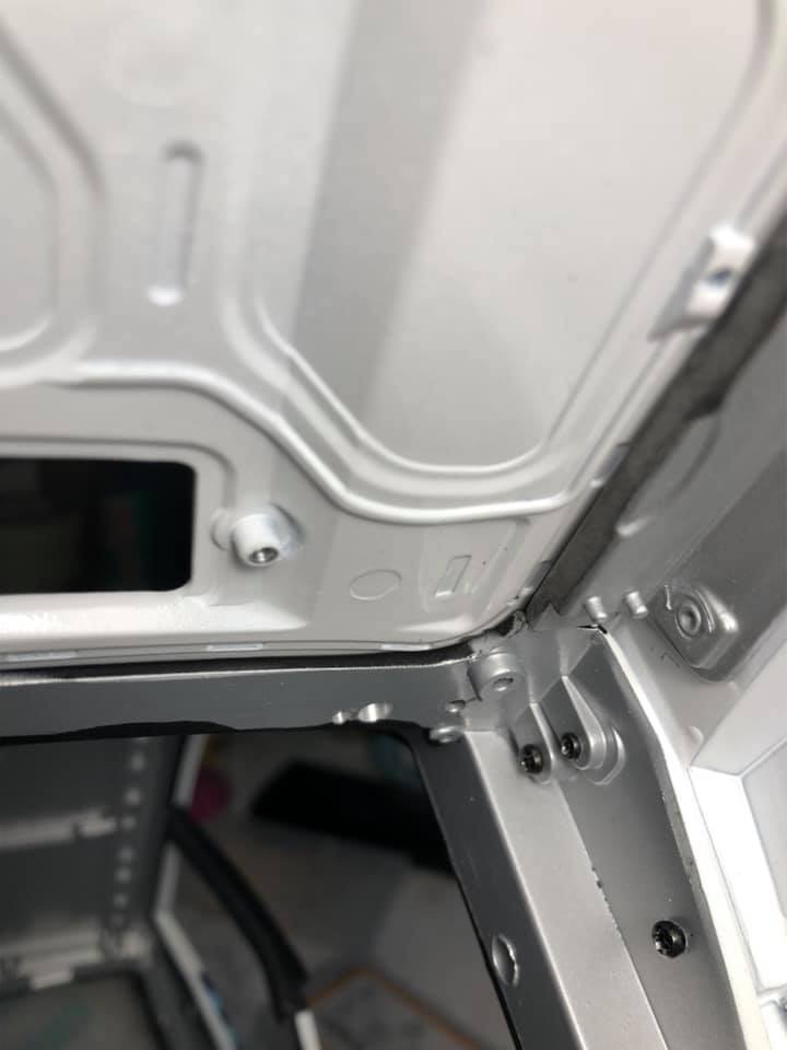

Dopo aver sistemato il cofano a livello di cerniere e di fughe, Ho voluto riverniciarlo internamente per rendere il bianco più omogeneo.
Successivamente ho poi verniciato di grigio le cerniere che erano state coperte di bianco.
Ho definitivamente montato i loghi corretti sul portellone.
Altra diatriba nata sul gruppo fb riguarda il portellone posteriore: La dimensione dei ganci posteriori era sproporzionata...ovvero erano troppo grossi soprattutto alti.
La prima idea sarebbe stato quello di provare a replicarli anche se la forma non era delle più semplici, La mia attenzione ricaduta poi sui ganci del cofano anteriore che sono sì lunghi uguali ma molto più bassi. Dopo averli sbavati, lili ho adattati per poterli montare anche dietro (Avendo tre cofani di scorta in casa, avevo in magazzino ben 6 ganci da poter utilizzare).
Ho montato poi la maniglia del portellone posteriore, e l’unico accorgimento è stato quello di verniciare in alluminio il cilindretto della chiave.
Altro lavoro di sistemazione ha riguardato Il piolo di sicurezza del gancio stesso: Sono stati segati e ridotti nella loro dimensione. alla base. Una volta testato a secco ho poi provveduto a riverniciarli.
Altro dubbio che mi è nato (purtroppo in ritardo) era la presenza o meno del tappo del tergi posteriore.
Guardando le foto, ho notato che nella prima parte del mondiale 1991 (E per fortuna Montecarlo è la prima prova) vi era la presenza del tappo.
Nell’ultima parte della stessa annata (vedi es SanRemo) Il buco era chiuso e saldato.
Ho preventivamente riempito di ciano e bicarbonato il foro di alloggiamento del tappo.....Il tappo di Hachette risultava come i ganci troppo sproporzionato.
Ho poi ripreso a mano la targa posteriore e con estrema cautela ho rifilato i bordi in accesso della sagoma della targa, Riuscendo così ad ottenere una misura più proporzionata e veritiera. Infine ho montato il tutto per questo step.

Ho terminato il lavoro riguardante il tappo del tergi. Ho ritoccato la base nevicata di ciano e bicarbonato con del tamiya X2, Dopodiché ho abbassato Il tappo originale e infine l’ho applicato incollandolo.
Prima di andare su con il vetro e guarnizione posteriori, sono andato a spulciare nelle foto per vedere se vi era la presenza della guarnizione.....e dalle foto notato che puntualmente era presente.
Con il mio personale e collaudato metodo del nastro isolante ho riprodotto la guarnizione anche sul portellone posteriore; dopodiché ho finito di montare vetro e guarnizione.
Internamente dopo aver montato le viti di fissaggio, le ho verniciate di bianco per cercare di mimetizzarle al meglio.
Infine sono andato su con il portellone e a livello di fughe di spazi sono tornate abbastanza bene già al primo colpo.
Alla targa ho aggiunto le sei teste di rivetto foto incise, le ho dato un leggerissimo colpo di wheatering in mud chiaro. Mi dava fastidio fin da subito troppo pulita.
Ho poi definitivamente montato il paraurti anteriore che in precedenza avevo già modificato: ovvero avevo spostato più internamente le mascherine dei fanali in modo da farla rientrare leggermente rispetto al bordo del parafango....Ora risulta già più verosimile alla controparte reale.

Mi sono concentrato poi sulle portiere in special modo sulle cerniere. Il materiale utilizzato per la delta credo che sia il 99% della zama e quindi molto molto tenera.
Il sistema di fissaggio non mi piaceva per niente....avevo già messo in preventivo un futuro allentamento con il continuo apri chiudi delle portiere.
Ho allargato i fori delle cerniere con una punta da 3,5 (in luogo delle viti autofilettanti da 2.3).
Ho smontato la cerniera e inserito dal lato esterno una brugola da 2,5....Brugola che poi si serra con un dado nella parte interna del montante rendendo così la struttura della cerniera (e la portiera stessa) più solidale e meno incline ad allentamenti futuri.
Dopo due buone ore di monta- smonta -registra, le Le portiere sono andate su a filo e in maniere abbastanza decente.
Ho poi mimetizzata di dati internamente verniciandoli con dell’alluminio....In modo così da simulare un dado di fissaggio direttamente saldato alla scocca (mi sono preso questa licenza)
